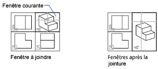

Combine deux fenêtres de modèle adjacentes pour en faire une plus grande.
Les deux fenêtres de modèle doivent partager une arête commune de la même longueur. La fenêtre créée hérite de la vue de la fenêtre dominante.

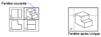

Renvoie le dessin dans une vue unique, en utilisant la vue de la fenêtre courante.
