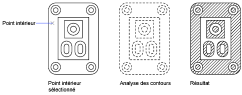

Les zones fermées ou les objets texte à l'intérieur de contours de hachures sont traitées comme des îlots.

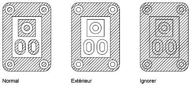

Les trois styles de détection d'îlots sont comparés ci-dessous :
Avec l'option Détection d'îlots normale, si vous spécifiez le point de sélection interne indiqué, les îlots ne sont pas hachurés. En revanche, les îlots dans les îlots le sont.
Le même point de sélection étant utilisé, les options donnent les résultats suivants :
