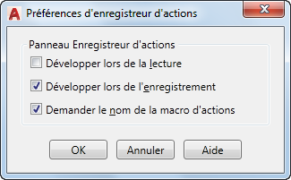

Permet de personnaliser les paramètres de l'enregistreur d'actions.
Liste d'options
Les options suivantes sont disponibles :
- Développer lors de la lecture
- Développe la fenêtre Arborescence des actions lorsque l'animation commence.
- Développer lors de l'enregistrement
- Développe la fenêtre Arborescence des actions lorsque l'enregistrement commence.
- Invite de saisie du nom de la macro d'actions
- A la fin de l'enregistrement, la boîte de dialogue Macro d'actions s'ouvre, dans laquelle vous pouvez attribuer un nom et une description pour la macro.
