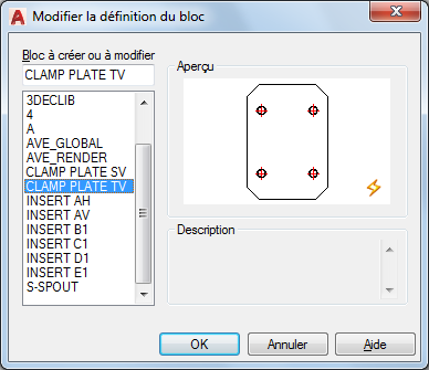

Sélectionnez une valeur dans la liste des définitions de bloc enregistrées dans le dessin à modifier dans l'éditeur de blocs. Vous pouvez également entrer un nom pour une nouvelle définition de bloc à créer dans l'éditeur de blocs.
MODIFBLOC (commande) Trouver
Lorsque vous cliquez sur OK, la boîte de dialogue Modifier la définition du bloc se ferme et l'éditeur de blocs s'affiche.
Les options suivantes s'affichent.
Spécifie le nom du bloc à éditer ou créer dans l'éditeur de blocs. Si vous sélectionnez <Dessin courant>, le dessin courant s'ouvre dans l'éditeur de blocs. Après avoir ajouté des éléments dynamiques au dessin, vous pouvez l'enregistrer, puis l'intégrer comme référence de bloc dynamique dans un dessin.
Affiche la liste des définitions de bloc enregistrées dans le dessin courant. Lorsque vous sélectionnez une définition de bloc dans la liste, son nom s'affiche dans le champ Nom.
Lorsque vous cliquez sur OK, cette définition de bloc s'ouvre dans l'éditeur de blocs. Lorsque vous sélectionnez <dessin courant>, le dessin courant s'ouvre dans l'éditeur de blocs.
Affiche un aperçu de la définition de bloc sélectionnée. Une icône représentant un boulon clignotant indique que le bloc est un bloc dynamique.
Affiche la description de la définition de bloc sélectionnée.
