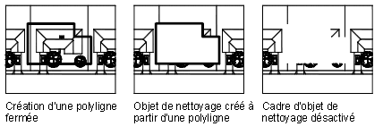

Un objet de nettoyage est une zone polygonale qui masque les objets sous-jacents avec la couleur d'arrière-plan courante. La zone de nettoyage est définie par le cadre de nettoyage, que vous pouvez activer à des fins d'édition et désactiver pour exécuter des tracés.
Vous pouvez créer des objets de nettoyage dans une présentation de l'espace papier pour masquer des objets de l'espace objet. Toutefois, dans la boîte de dialogue Paramètres de la page, sous Options du tracé, l'option Tracer l'espace papier en dernier doit être désactivée avant le traçage pour s'assurer que l'objet de nettoyage est tracé correctement.
Dans la mesure où un objet de nettoyage est semblable à une image raster, il nécessite les mêmes éléments de traçage. Vous avez besoin d'un traceur reconnaissant les images raster doté d'un pilote compatible raster de type ADI 4.3 ou du pilote de l'imprimante système.
