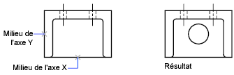

Dans l'exemple suivant, le trou du plateau de montage a été centré sur le rectangle en déterminant les coordonnées X,Y de son centre à partir des milieux des côtés horizontaux et verticaux du plateau.
Voici les invites de commande :
Commande : cercle
Spécifiez le centre du cercle ou [3P/2P/Ttr (tan tan rayon)] : .x
de : mil
de : Sélectionnez la ligne horizontale située sur l'arête inférieure de la pièce
de : (YZ nécessaire) : mil
de : Sélectionnez la ligne verticale située sur le côté gauche de la pièce
de : Diamètre/<Rayon> Spécifiez le rayon du trou
