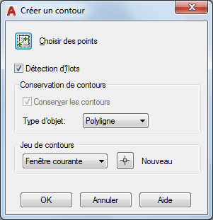

Boîte de dialogue Créer un contour
CONTOUR (commande) Trouver
Liste d'options
Les options suivantes s'affichent.
Choisir des points
Détermine un contour à partir d'objets existants formant une zone fermée autour du point spécifié.
Détection d'Ilots
Contrôle si la commande CONTOUR détecte des contours fermés internes, appelés îlots.
Type d'objet
Détermine le type du nouveau contour. CONTOUR crée le contour sous la forme d'une région ou d'un objet polyligne.
Jeu de contours
Définit le jeu d'objets analysés par CONTOUR lors de la définition d'un contour à partir d'un point spécifié.
Fenêtre courante
Définit le jeu de contours à partir de tout élément présent dans l'étendue de la fenêtre courante. La sélection de cette option ignore tout jeu de contours courant.
Nouveau
Vous invite à sélectionner les objets définissant le jeu de contours. CONTOUR inclut uniquement les objets utilisables pour créer une région ou une polyligne fermée lorsqu'elle construit le nouveau jeu de contours.
Pour de plus amples informations sur les options de cette boîte de dialogue, reportez-vous à la commande HACHURES.
