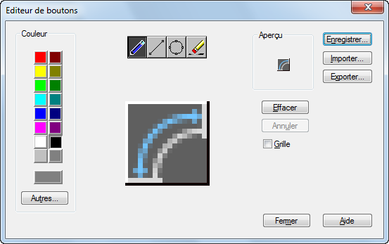

Modifie ou crée des images personnalisées utilisées pour les commandes.
IUP (commande) Trouver :
Les options suivantes s'affichent.
Définit la couleur courante utilisée par les outils d'édition.
Témoins de couleurs permettant de définir 16 couleurs comme couleurs standard.
Ouvre la boîte de dialogue Sélectionner la couleur.
Offre des outils qui permettent de modifier une image personnalisée.
Modifie un pixel à la fois en utilisant la couleur courante.
Crée des lignes dans la couleur courante. Faites glisser le périphérique de pointage pour définir le point de départ et dessiner la ligne. Relâchez le bouton pour terminer la ligne.
Crée des cercles dans la couleur courante. Cliquez pour définir le centre et faites glisser pour définir le rayon. Relâchez le bouton pour terminer le cercle.
Définit les pixels sur la couleur blanche. Cliquez et faites glisser l'outil sur les pixels colorés pour qu'ils deviennent blancs.
Fournit une vue en gros plan de l'image à modifier.
Affiche un aperçu de l'image en cours de modification. L'aperçu affiché représente l'image à sa taille réelle.
Vide la zone d'édition.
Annule la dernière opération d'édition.
Affiche une grille dans la zone d'édition. Chaque case de la grille représente un pixel.
Affiche la boîte de dialogue Enregistrer l'image qui permet d'enregistrer l'image personnalisée dans le fichier de personnalisation en cours d'utilisation.
Importe une image stockée en externe à modifier. Les images sont stockées dans le fichier de personnalisation en cours d'utilisation en tant que fichiers bitmap (BMP).
Exporte l'image personnalisée vers un emplacement de stockage externe local ou en réseau.
