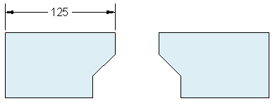

Les objets sont mesurés en unités de dessin. Avant de commencer à dessiner, vous devez déterminer ce qu'une unité de dessin représente dans votre dessin.
Créez votre dessin à une taille réelle conforme aux unités de dessin que vous souhaitez utiliser. Par exemple, les objets ci-dessous peuvent représenter deux bâtiments de 125 pieds de long chacun ou une partie d'une pièce mécanique est mesurée en millimètres.
Le seul paramètre que vous devrez spécifier est celui qui définit le style d'affichage des unités de mesure que vous prévoyez d'utiliser. Par exemple, le style d'unités Architecture affiche des symboles pour les pieds et les pouces, à la différence du style d'unités Décimal.
