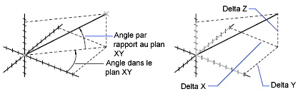

En général, la commande DIST signale les distances 3D dans l'espace objet et les distances 2D dans une présentation de l'espace papier.
Dans l'espace objet, les modifications apportées aux angles et distances de composants X, Y et Z se mesurent en 3D par rapport au SCU courant. La distance est affichée dans le format des unités courant.
DIST utilise l'élévation courante pour le premier ou le deuxième point si vous ne définissez pas la valeur de Z.
Dans l'espace papier, les distances sont habituellement signalées dans les unités de l'espace papier 2D. Cependant, lorsque vous utilisez des accrochages aux objets sur les objets de l'espace objet affichés dans une fenêtre unique, les distances sont signalées en tant que distances d'espace objet 2D projetées sur un plan parallèle à l'écran.
