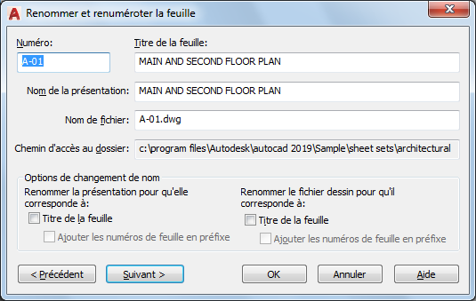

JEUFEUILLES (commande) Trouver:
Les options suivantes s'affichent.
Indique le numéro de feuille de la feuille sélectionnée.
Indique le nom de la présentation associée à la feuille sélectionnée.
Indique le nom du fichier dessin associé à la feuille sélectionnée.
Affiche le chemin de dossier du fichier dessin.
Si cette option est sélectionnée, le nom de la présentation est modifié pour correspondre au titre de la feuille.
Si cette option est sélectionnée, le nom de la présentation est remplacé par un nom formé du numéro de feuille suivi du début du titre de la feuille.
Si cette option est sélectionnée, le nom du fichier dessin est modifié pour correspondre au titre de la feuille.
Si cette option est sélectionnée, le nom du fichier dessin est remplacé par un nom formé du numéro de feuille suivi du début du titre de la feuille.
Charge la feuille suivante dans la boîte de dialogue. Cette méthode facilite l'attribution d'un nouveau numéro ou d'un nouveau titre à une série de feuilles.
Charge la feuille précédente dans la boîte de dialogue.
