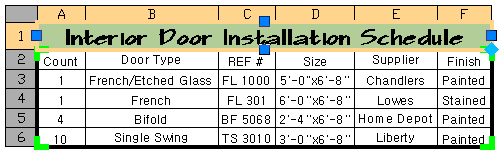

Si une table est déjà définie dans un style de table, ses cellules de titre et d'en-tête contiennent déjà du texte et elle est mise en forme. L'utilisation d'une table existante vous évite de devoir procéder à un nouveau formatage et vous permet d'appliquer le même formatage à toutes les tables que vous créez.
Que vous utilisiez un style de table ou une table dans un style de table, les données extraites sont insérées entre les rangées de titre, d'en-tête et de pied de page (si ces rangées existent dans la table).
La ligne en gras autour de certaines cellules indique les cellules qui contiennent les données extraites.
