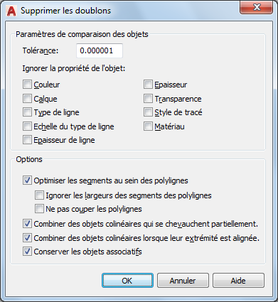

Supprime la géométrie en double ainsi que les lignes, arcs et polylignes qui se chevauchent. Combine également les lignes, arcs et polylignes se chevauchant ou contigus.
EPURER (commande) Trouver
Les invites suivantes s'affichent.
Détermine la précision avec laquelle la commande EPURER effectue des comparaisons numériques. Si cette valeur est égale à 0, les deux objets comparés doivent correspondre avant que la commande EPURER modifie ou supprime l'un d'eux.
Sélectionnez les propriétés d'objet à ignorer lors de la comparaison.
Ces paramètres permettent de contrôler la façon dont la commande EPURER traite les lignes, arcs et polylignes.
Lorsque cette option est sélectionnée, les segments de ligne et d'arc au sein de polylignes sélectionnées sont examinés. Les sommets et segments en double sont supprimés.
En outre, la commande EPURER compare les segments de polyligne individuels avec des segments de ligne et d'arc complètement distincts. Si un segment de polyligne duplique une ligne ou un arc, l'un d'entre eux est supprimé.
Si cette option n'est pas sélectionnée, les polylignes sont comparées comme des objets discrets et deux options secondaires ne sont pas sélectionnables.
Les objets qui se chevauchent sont combinés en un seul objet.
Les objets possédant des extrémités communes sont combinés en un seul objet.
Les objets associatifs ne sont pas supprimés ni modifiés.
