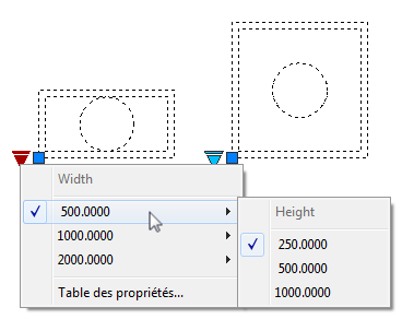

Une propriété de consultation avec la consultation inversée activée ajoute une poignée de consultation à la référence de bloc dynamique. Lorsque vous cliquez sur cette poignée, une liste déroulante des valeurs de consultation de cette colonne s'affiche. Les valeurs de propriété de saisie correspondantes de l'élément de liste sélectionné sont affectées à la référence de bloc.
Pour activer la consultation inversée d'une propriété de consultation, chaque rangée de la table de consultation doit être unique. Pour vérifier les erreurs et les cellules vides, dans la boîte de dialogue Table de consultation de propriété, cliquez sur le bouton Contrôler. Vous pouvez utiliser également les options du menu contextuel pour insérer, supprimer ou réorganiser les rangées.
