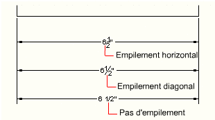

Vous pouvez définir le format de fraction des cotes à l'aide de la variable système DIMFRAC lorsque la variable système DIMLUNIT est définie sur 4 (architecture) ou sur 5 (fractionnaire).
L'illustration suivante indique les formats de fractions disponibles.
Ces paramètres sont disponibles dans l'onglet Unités principales de la boîte de dialogue Modifier le style de cote/Nouveau style de cote.
