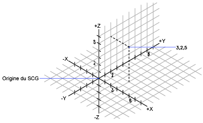

Dans l'illustration suivante, les coordonnées 3,2,5 désignent un point situé à 3 unités sur l'axe positif X, à 2 unités sur l'axe positif Y et à 5 unités sur l'axe positif Z.
