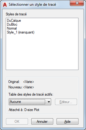

Indique le style de tracé à affecter.
STYLETRACEUR (commande) Trouver
Les options suivantes s'affichent.
Affiche les styles de tracé disponibles, y compris le style par défaut NORMAL. Un style de tracé est un ensemble de paramètres de propriété utilisés au cours du tracé.
Affiche le style de tracé attribué à l’origine.
Affiche le nouveau style de tracé à attribuer.
Définit la table des styles de tracé associée au dessin courant. Une table de styles de tracé définit les styles de tracé.
Affiche l'éditeur de la table des styles de tracé.
Affiche la fenêtre ou l'onglet (onglet Objet ou onglet de présentation) auquel la table des styles de tracé est attachée.
