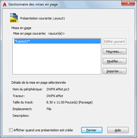

Vous pouvez également créer des mises en page nommées, modifier des mises en page existantes, ou importer des mises en page à partir d'autres dessins.
Les options suivantes s'affichent.
Répertorie la présentation courante à laquelle sera appliquée la mise en page.
Affichée lorsque le Gestionnaire des mises en page a été ouvert à partir d'une présentation.
Affichée lorsque le Gestionnaire des mises en page a été ouvert depuis le gestionnaire du jeu de feuilles.
Affiche la mise en page courante, définit une mise en page différente comme courante, crée une mise en page, modifie une mise en page existante et importe des mises en page à partir d'autres dessins.
Affiche la mise en page appliquée à la présentation courante. Vous ne pouvez pas appliquer une mise en page à l'intégralité d'un jeu de feuilles après qu'il a été créé.
Répertorie les mises en page applicables à la présentation courante ou lorsque vous publiez un jeu de feuilles.
La liste inclut les mises en page et les présentations nommées disponibles dans le dessin. Les présentations auxquelles est appliquée une mise en page nommée sont placées entre astérisques et la mise en page nommée est placée entre parenthèses ; par exemple, *Présentation 1 (Echelle système à ajuster)*.
Si le Gestionnaire des mises en page a été ouvert depuis le gestionnaire du jeu de feuilles, seules les mises en page nommées du fichier des autres mises en page (un fichier gabarit de dessin [.dwt]) dont la zone du tracé est définie sur Présentation ou Etendue sont répertoriées. Toutes ces mises en page peuvent être appliquées temporairement pour une opération PUBLIER.
Cliquez sur Options avec le bouton droit de la souris. Cliquez sur une mise en page avec le bouton droit pour afficher un menu contextuel contenant les options suivantes :
Définit la mise en page sélectionnée comme mise en page courante de la présentation courante. Vous ne pouvez pas définir la présentation courante comme mise en page courante. L'option Définir courant n'est pas disponible pour les jeux de feuilles.
Affiche la boîte de dialogue Nouvelle mise en page, qui permet d'entrer un nom pour la nouvelle mise en page et de spécifier la mise en page à utiliser comme point de départ.
Affiche la boîte de dialogue Mise en page, qui permet d'éditer les paramètres définis pour la mise en page sélectionnée.
Affiche des informations sur la mise en page sélectionnée.
Affiche le nom du périphérique de sortie spécifié dans la mise en page sélectionnée.
Affiche le type du périphérique de sortie spécifié dans la mise en page sélectionnée.
Affiche le format et l'orientation du papier spécifiés dans la mise en page sélectionnée.
Affiche l'emplacement physique du périphérique de sortie spécifié dans la mise en page sélectionnée.
Affiche un texte descriptif sur le périphérique de sortie spécifié dans la mise en page sélectionnée.
Indique que la boîte de dialogue Mise en page s'affiche lorsqu'un nouvel onglet de présentation est sélectionné ou lorsqu'une présentation est créée.
Vous pouvez réinitialiser cette fonction en activant l'option Afficher le Gestionnaire des mises en page des nouvelles présentations dans l'onglet Affichage de la boîte de dialogue Options.
