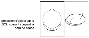

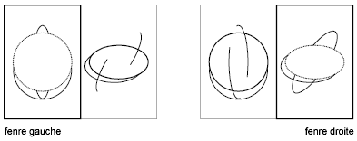

Spécifie la méthode de projection utilisée lors de l'ajustement des objets.
Aucune projection. La commande n'ajuste que les objets possédant une intersection avec l'arête sécante dans l'espace 3D.
Spécifie une projection sur le plan XY du SCU courant. La commande ajuste les objets ne présentant pas d'intersections avec l'arête sécante dans l'espace 3D.
Spécifie une projection dans le sens de visualisation courant. La commande ajuste les objets possédant une intersection avec le contour dans la vue courante.
Détermine si un objet est ajusté jusqu'au côté extrapolé d'un autre objet ou jusqu'à un objet qui le coupe dans l'espace 3D.
Prolonge l'arête sécante selon sa trajectoire naturelle pour recouper un objet dans l'espace 3D.
Indique que l'objet ne devra être ajusté qu'au niveau d'une arête sécante la recoupant dans l'espace 3D.
