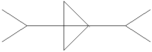

A l'aide des états de visibilité, vous pouvez créer un bloc contenant plusieurs représentations graphiques.
L'état de visibilité est une propriété personnalisée qui permet d'afficher uniquement une géométrie spécifique dans une référence de bloc. Par exemple, en utilisant les états de visibilité, vous pouvez combiner les quatre symboles de soudage suivants en un seul bloc dynamique.
Une fois que vous avez combiné la géométrie, vous ajoutez un paramètre de visibilité.

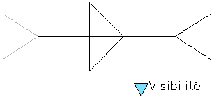

Vous pouvez créer et nommer un état de visibilité différent pour chaque symbole de soudage (par exemple, SOUD1, SOUD2, SOUD3 et SOUD4). Dans l'exemple suivant, l'état de visibilité de SOUD1 s'affiche dans l'éditeur de blocs. La géométrie qui est en mode grisé est invisible pour l'état de visibilité SOUD1.
L'onglet contextuel Editeur de bloc affiche le nom de l'état de visibilité courant. Cette zone de la barre d'outils fournit également plusieurs outils de travail pour les états de visibilité.
Lorsque vous utilisez des états de visibilité, vous pouvez afficher ou masquer la géométrie invisible d'un état donné. Utilisez le bouton Mode de visibilité (BMODE) pour déterminer si la géométrie est affichée.
