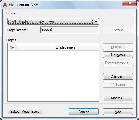

Charge, décharge, enregistre, crée, incorpore et extrait des projets VBA (Visual Basic for Applications).
GESTVBA (commande) Trouver
Les options suivantes s'affichent.
Désigne le dessin actif.
Indique le nom du projet intégré dans le dessin. L'intitulé “(aucun)” signifie que le dessin ne contient pas de projet.
Déplace le projet intégré dans le dessin vers un fichier de projet global. Si vous n'avez jamais enregistré le projet, le programme vous y invite.
Si vous cliquez sur Non, le projet est extrait et un nom temporaire lui est attribué.
Affiche la liste des noms et des emplacements de tous les projets actuellement disponibles dans la session de travail.
Intègre le projet sélectionné dans le dessin désigné. Un dessin ne peut contenir qu'un seul projet incorporé. Vous ne pouvez donc pas intégrer de projet dans un dessin en contenant déjà un.
Crée un projet nommé par défaut “Global n”, où n est un numéro basé sur la session, incrémenté à chaque nouveau projet.
Enregistre un projet global. Cette option n'est disponible que si vous sélectionnez un projet global non enregistré.
Affiche la boîte de dialogue Ouvrir un projet VBA (voir CHARGVBA), qui permet de charger un projet existant dans la session de travail courante.
Décharge le projet global sélectionné.
Affiche la boîte de dialogue Macros, qui permet d'exécuter, de modifier ou de supprimer une macro VBA.
Affiche l'Editeur Visual Basic, dans lequel vous pouvez modifier du code, des formulaires et des références pour tout projet VBA global chargé ou projet VBA intégré dans un dessin ouvert. Cet éditeur permet également de déboguer et d'exécuter des projets.
