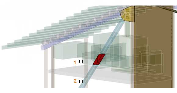

Identifie les zones où des solides ou des surfaces 3D sont sécants ou superposés.
Utilisez la commande INTERFERENCE pour vérifier les zones d'interférence au sein d'un jeu de solides ou de surfaces 3D. La vérification des interférences crée des solides ou des surfaces temporaires, et met en surbrillance les intersections des modèles. Vous pouvez comparer deux jeux d'objets ou vérifier tous les solides et surfaces 3D d'un fichier dessin. Dans l'exemple suivant, la sélection de la gaine (1) dans le premier jeu d'objets et de la poutre de contreventement (2) dans le second permet de faire apparaître l'interférence.
Pendant l'opération de vérification, vous pouvez utiliser la boîte de dialogue Vérification des interférences pour passer en revue les objets d'interférence et effectuer un zoom sur ces derniers. Vous pouvez également spécifier si les objets temporaires créés pendant la vérification des interférences doivent être supprimés.
