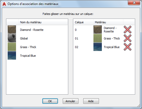

Lorsque vous utilisez l'attachement par calque (ATTACHERMATERIAU), vous pouvez rapidement affecter un matériau par défaut à chaque calque.
Les objets dont le paramètre de propriété Matériau est défini sur DUCALQUE s'affichent avec le matériau spécifié pour le calque.
Les options suivantes s'affichent.
Répertorie tous les matériaux du groupe de fonctions Matériaux de document du navigateur de matériaux. Faites glisser un matériau sur un calque de la liste des calques pour l'attacher à ce calque.
Répertorie tous les calques situés dans le dessin et dans les références externes attachées à ce dernier. La miniature du matériau affiche le matériau qui a été associé au calque. Cliquez sur le bouton Détacher (en forme de X) pour supprimer le matériau du calque.
