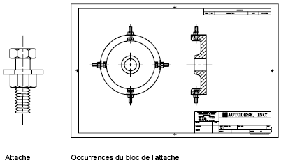

Gagnez du temps et gérez la taille du dessin en insérant des références à un ensemble d'objets combinés pour former un bloc.
Un bloc correspond à la combinaison d'un ou de plusieurs objets en vue de créer un objet nommé unique. Chaque fois que vous créez un bloc ou insérez un dessin en tant que bloc, toutes les informations de bloc (y compris la géométrie, les calques, les couleurs et les types de ligne) sont stockées dans une table de définitions en arrière-plan. Chaque bloc inséré correspond en fait à une référence à une définition de bloc.

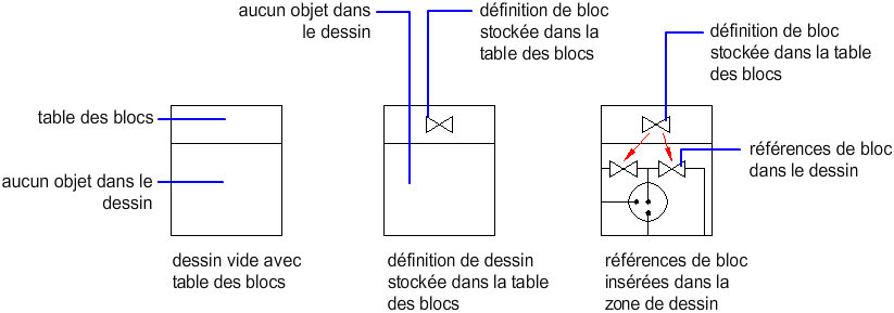

L'illustration suivante montre la progression d'un dessin vide, puis la création d'une définition de bloc, et enfin l'insertion de deux références de bloc dans le dessin. (La seconde image représente une définition de bloc enregistrée dans la table de blocs, bien que la géométrie ait été supprimée de la zone de dessin lors de son enregistrement.)
