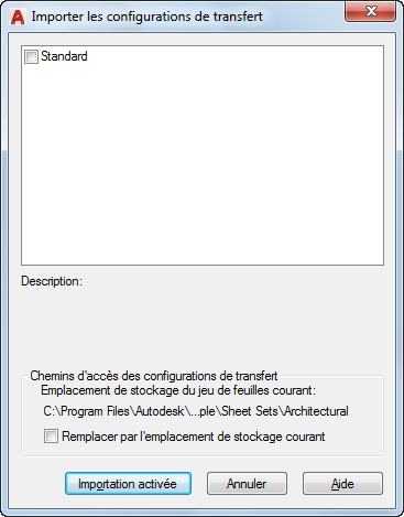

Importe les configurations de transfert sélectionnées à partir d'un fichier DST donné.
JEUFEUILLES (commande) Trouver:
Les options suivantes s'affichent.
Affiche une liste des configurations de transfert. Sélectionnez celles que vous souhaitez importer dans le jeu de feuilles courant.
Affiche la description facultative stockée avec la configuration de transfert sélectionnée.
Affiche l'emplacement de stockage du jeu de feuilles courant.
Si cette option est activée, elle permet de remplacer les emplacements de stockage du jeu de feuilles importé par l'emplacement de stockage du jeu de feuilles courant.
Importe les configurations de transfert qui sont cochées dans la liste.
