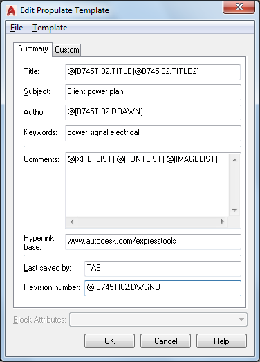

Propulate utilise un fichier gabarit afin de déterminer les valeurs à insérer dans les champs Propriétés du dessin associés à un dessin. Vous devez modifier ce fichier avant de l'employer pour spécifier quelles valeurs sont utilisées et où elles s'appliquent dans la boîte de dialogue Propriétés du dessin. Vous pouvez créer autant de gabarits que vous le souhaitez. Toutefois, un seul gabarit est actif à la fois. Le nom du fichier gabarit par défaut est template.prp. Le moyen le plus simple de modifier un gabarit existant ou d'en créer un consiste à utiliser la boîte de dialogue Edit Propulate Template.

Options du menu Gabarit
Insert Xref list Insère la commande @[XREFLIST] à l'emplacement actuel du curseur.
Insert Font list Insère la commande @[FONTLIST] à l'emplacement actuel du curseur.
Insert Image list Insère la commande @[IMAGELIST] à l'emplacement actuel du curseur.
Insert Attribute Insère la valeur sélectionnée dans la liste Attributs du bloc à l'emplacement actuel du curseur.
Make active template Définit le gabarit actuellement en cours de modification comme gabarit par défaut. Cette option n'est pas disponible si le gabarit modifié correspond déjà à la valeur par défaut ou s'il n'a pas encore été enregistré sous un nom de fichier.
Fill from Current Drawing Efface tous les champs de modification et les remplit avec les valeurs Propriétés du dessin existantes du dessin courant. Cette option est utile si vous souhaitez créer un gabarit à partir du dessin courant.
Pour modifier le fichier gabarit, entrez du texte ou une des options d'insertion spéciales dans le champ approprié. Par exemple, si vous entrez Downtown Renovation dans le champ Sujet, cette chaîne est insérée dans le champ Sujet de la boîte de dialogue Propriétés du dessin pour chaque dessin traité avec ce gabarit. Outre les chaînes littérales telles que celle-ci, il existe quatre commandes spéciales qui peuvent être utilisées pour extraire des informations spécifiques au dessin et insérer ces données dans la boîte de dialogue Propriétés du dessin.
@[block.attributeTag] Extrait la valeur d'étiquette d'attribut d'un bloc avec attributs et l'insère dans le champ spécifié. Exemple : si vous insérez @[title.drawnby] dans le champ Auteur, Propulate recherche dans le dessin un bloc avec attributs nommé "title", extrait la valeur du champ d'attribut "drawnby" et insère cette valeur dans le champ Auteur de la boîte de dialogue Propriétés du dessin associée au dessin. Si des blocs communs sont utilisés pour l'ensemble d'un projet, vous pouvez facilement mettre à jour un grand nombre de dessins en fonction de leurs valeurs d'attributs spécifiques.
@[XREFLIST] Insère la liste des xréfs actuellement attachées au dessin en cours de traitement. Les xréfs attachées sont précédées de la lettre A. Les xréfs superposées sont précédées de la lettre O. Cette commande fonctionne uniquement dans le champ Commentaires.
@[FONTLIST] Insère la liste des polices actuellement utilisées dans le dessin en cours de traitement. Cette commande fonctionne uniquement dans le champ Commentaires.
@[IMAGELIST] Insère la liste des fichiers image actuellement attachés au dessin en cours de traitement. Cette commande fonctionne uniquement dans le champ Commentaires.
Exemple : si vous entrez @[XREFLIST] @[FONTLIST] @[IMAGELIST] dans le champ Commentaires, vous pouvez obtenir les résultats suivants :
