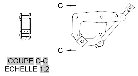

Une vue en coupe de la documentation du modèle est une vue projetée à partir d'une vue de dessin existante, dans laquelle vous utilisez une ligne de coupe pour traverser la vue de dessin afin d'afficher ce qui est à l'intérieur.

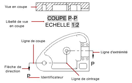

Les illustrations suivantes montrent les différentes entités générées par la commande VUECOUPE et les termes utilisés pour les désigner. Les styles de vue en coupe permettent de gérer l'aspect de chacune des entités répertoriées.

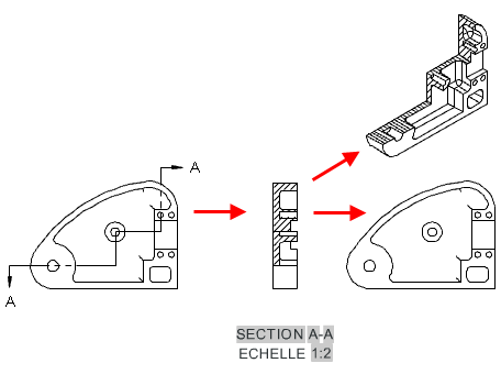

Comme depuis toute autre vue de dessin, vous pouvez générer des vues projetées à partir d'une vue en coupe. Toutefois, seules les vues projetées isométriques héritent de la coupe, par défaut. Les vues projetées orthogonales n'héritent pas de la coupe. Ainsi, la vue projetée orthogonale d'une vue en coupe est une vue complète.
Les vues projetées isométriques d'une vue en coupe ne sont pas gérées par les styles de vue en coupe. Au lieu de cela, elles héritent des propriétés telles que l'échelle et les hachures de la vue en coupe parent.
