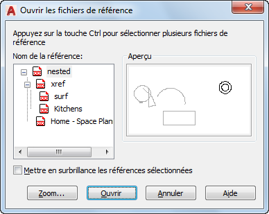

Lorsque les références externes sont imbriqués, ouvre une référence de dessin (xréf) sélectionnée dans une nouvelle fenêtre.
XOUVRIR (commande) Trouver
La boîte de dialogue Ouvrir les fichiers de référence affiche une arborescence montrant toutes les xréfs imbriquées. Le fichier source pour les xréfs sélectionnées s'ouvre dans une fenêtre distincte qui vous permet de modifier, d'enregistrer et de fermer le dessin.
Les options suivantes s'affichent.
Affiche une arborescence de toutes les xréfs imbriquées pour une référence donnée.
Met en surbrillance les xréfs sélectionnées dans la zone de dessin.
Affiche un aperçu de la référence sélectionnée.
Ferme temporairement la boîte de dialogue Ouvrir les fichiers de référence et effectue un zoom de la vue dans la zone de dessin sur la référence sélectionnée. Appuyez sur Entrée pour afficher de nouveau la boîte de dialogue.
Ouvre le fichier source de la référence sélectionnée dans une fenêtre distincte.
