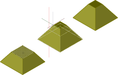

En association avec des faces gravées, il est possible de créer des formes complexes présentant des extrusions et des encoches à l'aide d'opérations Appuyer-tirer. L'objet suivant a été formé à l'aide d'opérations Appuyer/tirer sur une pyramide gravée

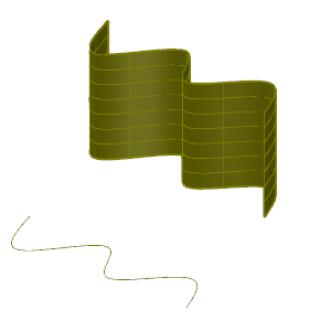

La sélection d'un objet, tel qu'une ligne, une spline ou un arc, permet de créer une surface.
