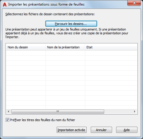

Permet d'importer rapidement des présentations dans un jeu de feuilles et de déterminer l'onglet de présentation à utiliser comme feuille.
JEUFEUILLES (commande) Trouver:
Si une présentation appartient déjà à un jeu de feuilles, vous devez créer une copie du dessin contenant la présentation en vue de l'importer.
Les options suivantes s'affichent.
Affiche la boîte de dialogue standard de sélection de fichiers Sélectionner un dessin.
Répertorie toutes les présentations disponibles dans le fichier dessin spécifié. Activez une case pour sélectionner une présentation.
Lorsque cette option est sélectionnée, ajoute automatiquement le nom du fichier dessin au début du titre de la feuille.
Importe une présentation à partir de la liste uniquement si elle est cochée.
