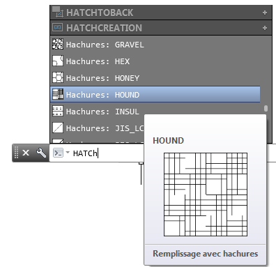

Sur la ligne de commande, vous pouvez rechercher des objets nommés tels que des blocs, des hachures, des calques ou des styles, puis lancer une action en les sélectionnant.
Cette méthode de recherche permet d'éviter d'utiliser des commandes et des boîtes de dialogue pour effectuer ces actions, par exemple définir un style par défaut, modifier un calque ou insérer un bloc plus rapidement.
Exemple : vous souhaitez insérer un motif de hachures. Lorsque vous entrez hachures dans l'invite de commande et appuyez sur la touche de tabulation pour parcourir les options, la liste de suggestions de la ligne de commande se développe pour inclure les motifs de hachures disponibles. Faites glisser la barre de défilement pour afficher des hachures et des dégradés supplémentaires. Vous pouvez voir une miniature de chaque option en plaçant le curseur de la souris sur le nom.
Sélectionnez un nom de hachures, puis cliquez dans une surface ou un objet fermés du dessin pour l'insérer.
Vous pouvez également effectuer une recherche en fonction du nom du contenu. Par exemple, pour rechercher le type de hachures "Pied-de-poule", entrez pied-de-poule. Le nom et la catégorie de contenu sont affichés dans la liste des suggestions.
Vous pouvez sélectionner le nom et cliquez à l'intérieur d'une zone fermée de la zone de dessin pour insérer le motif.
Sur la ligne de commande, vous pouvez également rechercher le contenu d'une catégorie spécifique (par exemple, un style de texte ou un calque en saisissant un mot-clé).
L'actions qui se produit lorsque vous sélectionnez un élément de recherche varie en fonction de la catégorie.
