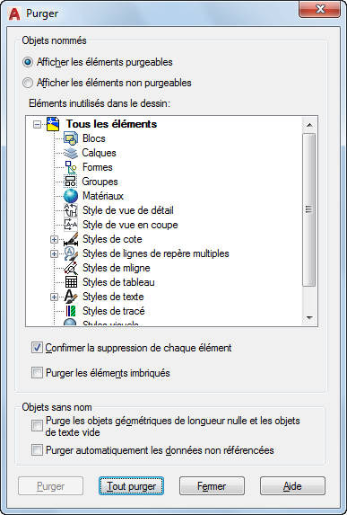

Supprime du dessin les éléments non utilisés, comme les calques ou les définitions de blocs. Affiche les éléments qui peuvent être purgés.
PURGER (commande) Trouver
Les options suivantes s'affichent.
Bascule vers la vue de l'arborescence et affiche la liste des objets existants du dessin actif pouvant être purgés.
Dresse la liste des objets non utilisés dans le dessin en cours, qui peuvent être purgés.
Vous pouvez établir une liste des éléments pour tous les types d'objet en cliquant sur le signe plus ou en cliquant deux fois sur le type d'objet. Pour procéder à la suppression de l'élément à purger, sélectionnez-le.
Purger les éléments imbriqués permet de supprimer les éléments uniquement lorsque vous sélectionnez l'une des options suivantes :
Bascule vers l'affichage sous la forme d'une arborescence et affiche la liste des objets existants du dessin actif ne pouvant pas être purgés.
Etablit la liste des objets existants qui ne peuvent pas être supprimés du dessin.
La plupart de ces objets sont actuellement utilisés dans le dessin ou constituent des éléments par défaut qui ne peuvent pas être supprimés.
Lorsque vous sélectionnez un objet nommé, la raison pour laquelle il ne peut pas être purgé apparaît au bas de l'arborescence.
Affiche la boîte de dialogue Confirmer la purge lorsque vous purgez un élément.
Supprime tous les objets nommés inutilisés présents dans le dessin, même s'ils sont contenus dans (ou référencés par) d'autres objets nommés inutilisés.
La boîte de dialogue Confirmer la purge s'affiche, vous permettant de confirmer ou d'annuler l'opération.
Détaille la raison pour laquelle vous ne pouvez pas purger l'élément sélectionné.
Supprime la géométrie de longueur nulle (lignes, arcs, polylignes, etc.) dans les objets non-blocs. Supprime également les objets textmult et texte qui ne contiennent que des espaces (aucun texte) dans les objets non-blocs.
Effectue une analyse du dessin et supprime les données de style de ligne DGN obsolètes à l'ouverture de la boîte de dialogue Purger.
Purge les éléments sélectionnés.
Purge tous les éléments inutilisés.
