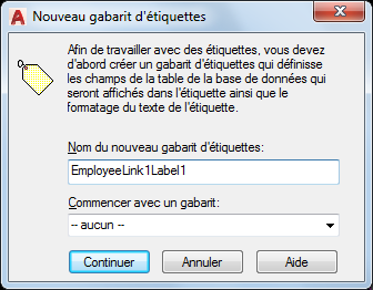

Avant d'ajouter des étiquettes, vous devez commencer par créer des gabarits d'étiquettes. Les gabarits d'étiquettes définissent les champs d'une table de base de données à partir de laquelle le texte de l'étiquette est généré.

Pour pouvoir utiliser des étiquettes, vous devez commencer par créer un gabarit d'étiquettes définissant les champs de table de la base de données qui sont affichés dans une étiquette et le formatage du texte de celle-ci.
