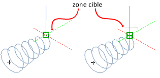

Définit la taille de la boîte cible pour l'accrochage aux objets.
Les accrochages aux objets sont activés lorsque la zone de la cible d'accrochage aux objets passe sur un emplacement d'objet tel qu'une intersection ou une extrémité. Selon la complexité de votre dessin, vous pouvez augmenter ou réduire la zone influencée par les accrochages aux objets.
