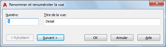

JEUFEUILLES (commande) Trouver:
Les options suivantes s'affichent.
Indique le numéro de feuille de la vue sélectionnée.
Indique le titre de la vue sélectionnée.
Charge la vue précédente dans la boîte de dialogue.
Charge la vue suivante dans la boîte de dialogue.
