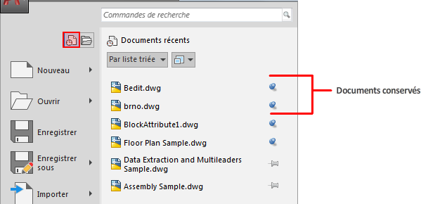

Affichez les fichiers utilisés le plus récemment à l'aide de la liste Documents récents.
Les fichiers s'affichent dans la liste Documents récents et ceux utilisés en dernier sont répertoriés en premier.
Vous pouvez faire en sorte qu'un fichier reste répertorié, indépendamment des fichiers que vous enregistrez ultérieurement, en cliquant sur le bouton représentant une punaise à droite du nom de fichier. Le fichier est affiché au bas de la liste jusqu'à ce que vous désactiviez ce bouton.
Utilisez la liste déroulante située dans la partie supérieure de la liste Documents récents pour trier ou grouper les fichiers par :
