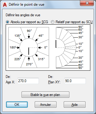

Définit le sens de visualisation par rapport au SCG ou par rapport à un SCU.
Définit le sens de visualisation par rapport au SCG.
Définit le sens de visualisation par rapport au SCU courant.
Spécifie les angles de visualisation.
Définit l'ange du plan X.
Définit l'ange du plan XY.
Vous pouvez également utiliser l'image d'exemple pour spécifier les angles de visualisation. Le bras noir indique le nouvel angle. Le bras gris indique l'angle courant. Pour spécifier un angle, sélectionnez la partie intérieure du cercle ou du demi-cercle. Si vous sélectionnez des zones hors limites, l'angle est arrondi à la valeur affichée dans cette zone. Si vous sélectionnez l'arc intérieur ou une zone à l'intérieur de cet arc, l'angle n'est pas arrondi et le résultat peut être un nombre fractionnaire.
Définit les angles de visualisation pour afficher la vue en plan (plan XY) par rapport au système de coordonnées sélectionné.
