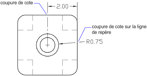

Les coupures de cote vous permettent de faire en sorte que les lignes de cote, d'attache ou de repère apparaissent comme si elles faisaient partie du dessin.
Les coupures de cote peuvent être ajoutées à une cote ou une ligne de repère multiple automatiquement ou manuellement. La méthode que vous choisissez pour placer les coupures de cote dépend du nombre d'objets qui coupent une cote ou une ligne de repère multiple.

Pour créer automatiquement des coupures de cote, sélectionnez une cote ou une ligne de repère multiple, puis utilisez l'option Automatique de la commande COUPURECOTE. Les coupures de cote automatiques sont mises à jour chaque fois que la cote ou la ligne de repère multiple, ou les objets sécants sont modifiés.
Vous pouvez contrôler la taille des coupures de cote dans la boîte de dialogue Style de cote, onglet Symboles et flèches. La taille spécifiée dépend de la taille de la coupure de cote, de l'échelle de la cote et de l'échelle d'annotation courante de la fenêtre active.
Au lieu de placer une coupure de cote pour chaque objet qui coupe une cote ou une ligne de repère multiple, vous pouvez spécifier quels objets sécants utiliser. Les coupures de cote qui sont ajoutées en sélectionnant des objets sécants sont mis à jour à chaque fois que la cote, la ligne de repère ou les objets sécants sont modifiés.
Vous pouvez placer une coupure de cote en choisissant deux points sur la ligne de cote, d'attache ou de repère pour déterminer la taille et l'emplacement de la coupure. Les coupures de cote ajoutées manuellement en choisissant deux points ne sont pas mises à jour automatiquement lorsque la cote, la ligne de repère multiple ou l'objet sécant est modifié.
Par conséquent, si une cote ou une ligne de repère multiple comportant une coupure de cote est déplacée ou si l'objet sécant est modifié, il vous faudra peut-être restaurer la cote ou la ligne de repère multiple, puis ajouter de nouveau la coupure de cote. La taille d'une coupure de cote qui est créée en choisissant deux points n'est pas déterminée par la valeur de l'échelle de cote ou de l'échelle d'annotation courante de la fenêtre active.
