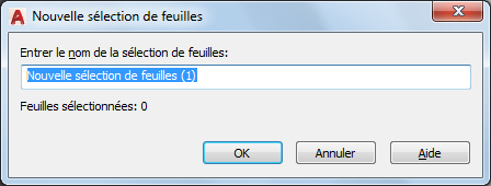

Enregistre une sélection nommée de feuilles pour des opérations à venir.
JEUFEUILLES (commande) Trouver:
Après avoir sélectionné plusieurs feuilles, puis enregistré la sélection, vous pouvez restaurer la sélection de feuilles par nom. Cette méthode facilite la spécification d'un jeu de feuilles pour une opération de publication, de transfert ou d'archivage.
Les options suivantes s'affichent.
Indique le nom de la sélection de feuilles.
