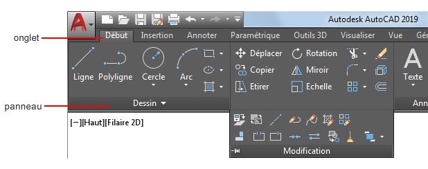

Le ruban organise les outils dans des groupements logiques.
Le ruban offre une palette compacte comprenant tous les outils nécessaires à la création ou la modification d'un dessin. Il peut être placé aux endroits suivants :
Le ruban est composé d'une série d'onglets qui sont organisés en groupes de fonctions contenant la plupart des outils et contrôles disponibles dans les barres d'outils.

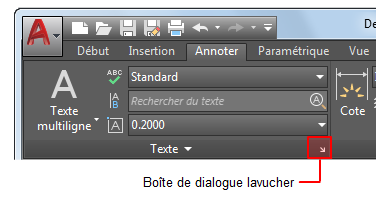

Certains groupes de fonctions du ruban permettent d'accéder à une boîte de dialogue associée. Pour afficher la boîte de dialogue, cliquez sur l'outil de lancement de boîte de dialogue qui est indiqué par une flèche,
, dans le coin inférieur droit du groupe de fonctions.

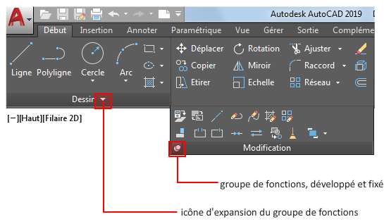

Si vous cliquez sur la flèche au milieu d'un titre de groupe de fonctions,
, ce groupe de fonctions se déplie pour afficher d'autres outils et contrôles. Par défaut, les panneaux annexes se ferment automatiquement lorsque vous cliquez sur un autre groupe de fonctions. Pour qu'un groupe de fonctions reste développé, cliquez sur l'icône représentant une punaise,
, dans le coin inférieur gauche du panneau annexe.

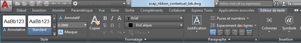

Lorsque vous sélectionnez un certain type d'objet ou exécutez des commandes spécifiques, un onglet de ruban contextuel s'affiche à la place d'une barre d'outils ou d'une boîte de dialogue. L'onglet contextuel se ferme lorsque vous terminez la commande.
