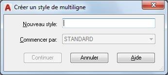

Attribue un nom au nouveau style de multiligne et indique le style de multiligne à la base du nouveau style.
MLSTYLE (commande) Trouver :
Les options suivantes s'affichent.
Attribue un nom au nouveau style de multiligne. L'élément et les propriétés de multiligne ne sont pas disponibles tant que vous n'avez pas saisi un nom et cliqué sur Continuer.
Détermine le style de multiligne à partir duquel est créé le nouveau style. Pour gagner du temps, choisissez un style de multiligne identique à celui que vous voulez créer.
Affiche la boîte de dialogue Nouveau style de multiligne.
