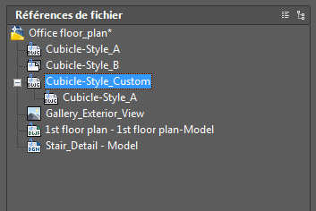

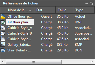

Vous pouvez afficher ces références de fichier sous forme de liste ou d'arborescence.
Les options suivantes s'affichent.
Les informations répertoriées incluent le nom de référence, l'état, la taille du fichier, son type, la date de création et le chemin enregistré.
Cette colonne affiche toujours en première entrée le dessin courant, suivi des autres fichiers associés répertoriés dans l'ordre de leur association.
L'état du fichier référencé peut être :
Indique la taille de la référence de fichier attachée.
Donne le type du fichier de référence. Les fichiers de dessin (xréfs) apparaissent sous forme d'associations ou de superpositions, les images raster affichent leur format de fichier et les calques sous-jacents DWF, DWFx, DGN et PDF sont répertoriés en fonction de leur type de fichier.
Donne la date de création ou du dernier enregistrement du fichier de référence.
Affiche le chemin enregistré avec le dessin lorsque le fichier référencé est attaché.
Le niveau supérieur de cet affichage indique le dessin courant. Les fichiers référencés apparaissent au niveau suivant. Vous pouvez ouvrir les fichiers référencés qui contiennent leur propre références de fichier imbriquées pour afficher d'autres niveaux. Lors de la sélection, vous ne pouvez pas sélectionner plus d'une référence de fichier à la fois.
