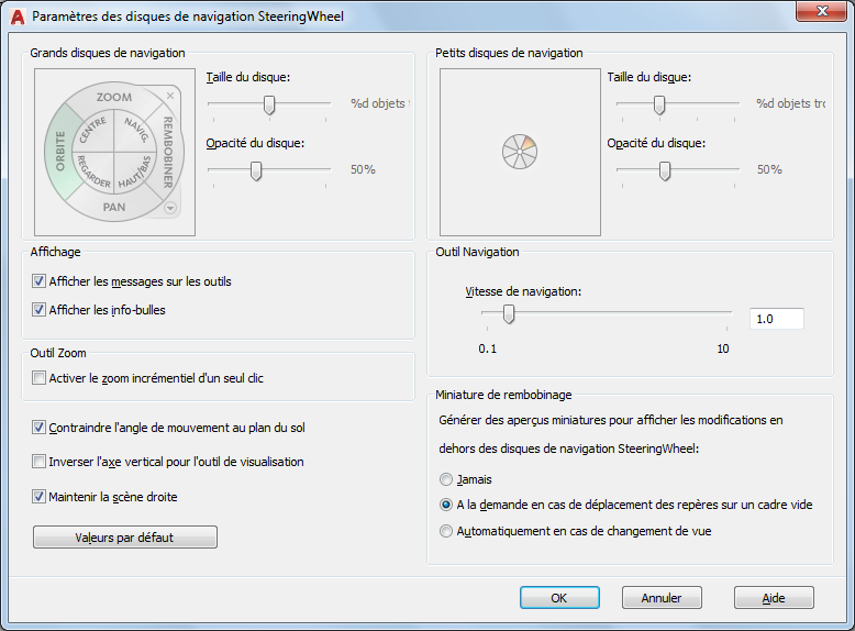

Contrôle les paramètres des disques de navigation SteeringWheel.
OPTIONS (commande) Trouver:
Les options suivantes s'affichent.
Affiche un aperçu en temps réel des grands disques de navigation basé sur les paramètres courants.
Définit la taille des grands disques de navigation SteeringWheel.
(variable système NAVSWHEELSIZEBIG)
Détermine l'opacité des grands disques de navigation SteeringWheel.
(variable système NAVSWHEELOPACITYBIG)
Affiche un aperçu en temps réel des petits disques de navigation basé sur les paramètres courants.
Définit la taille des petits disques de navigation SteeringWheel.
(variable système NAVSWHEELSIZEMINI)
Détermine l'opacité des petits disques de navigation SteeringWheel.
(variable système NAVSWHEELOPACITYMINI)
Contrôle l'affichage des messages relatifs à l'outil actif.
Contrôle l'affichage des info-bulles pour les sections et les boutons d'un disque de navigation.
Définit la vitesse du mouvement pour l'outil Navigation.
Applique le zoom incrémentiel d'un seul clic de souris.
Détermine si vous pouvez ajuster la vue courante selon la direction Z lors de l'utilisation de l'outil Consultation et Haut/Bas.
Détermine la direction dans laquelle vous devez faire glisser le curseur pour déplacer vers le haut ou le bas les points source et cible de la vue courante lorsque vous utilisez l'outil de visualisation.
Indique si le point de vue du modèle peut être renversé ou non avec l'outil Orbite.
Contrôle à quel moment les miniatures sont générées pour les changements de vue effectués sans recourir à un disque de navigation. Les miniatures générées sont utilisées par l'outil Rembobiner.
(variable système CAPTURETHUMBNAILS)
Indique qu'aucun aperçu miniature n'est généré en cas de changement de vue effectué en dehors des disques de navigation SteeringWheel.
Génère des aperçus miniatures à la demande pour l'outil Rembobiner lorsque les repères sont positionnés sur un cadre vide.
Génère automatiquement des aperçus miniatures chaque fois qu'un changement de vue a lieu.
Applique les paramètres par défaut aux disques de navigation SteeringWheel.
