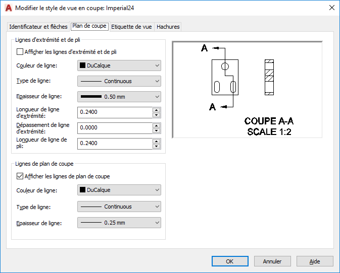

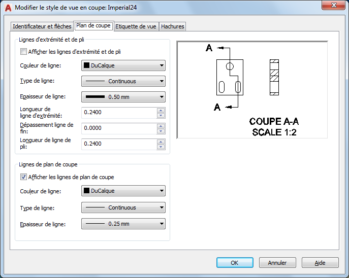

Onglet Plan de coupe (Gestionnaire de styles de vue en coupe)
Définit les propriétés des segments de lignes d'extrémité, de pli et de plan utilisés par les lignes de coupe.
STYLEVUECOUPE (commande) Trouver : Modifier
Liste d'options
Les options suivantes s'affichent.
Lignes d'extrémité et de pli
Gère les propriétés des segments de lignes d'extrémité et de pli de la ligne de coupe.
Afficher les lignes d'extrémité et de pli
Lorsque cette option est sélectionnée, les segments de lignes d'extrémité et de pli de la ligne de coupe sont affichés.
Couleur de ligne
Définit la couleur des segments d'extrémité et de pli. Tous les segments de lignes d'extrémité et de pli utilisent la même couleur. Si vous cliquez sur Sélectionner une couleur (en bas de la liste des couleurs), la boîte de dialogue Sélectionner une couleur apparaît. Vous pouvez également entrer le nom ou le numéro d'une couleur
Type de ligne
Définit le type de ligne des segments d'extrémité et de pli. Tous les segments de lignes d'extrémité et de pli utilisent le même type de ligne. Si vous sélectionnez Autres, la boîte de dialogue Choix du type de ligne s'affiche.
Epaisseur de ligne
Définit l'épaisseur de ligne des segments d'extrémité et de pli. Tous les segments de lignes d'extrémité et de pli utilisent la même épaisseur de ligne.
Longueur de ligne d'extrémité
Définit la longueur des segments d'extrémité.
Dépassement ligne de fin
Définit la longueur de l'extension au-delà des flèches de direction.
Longueur de ligne de pli
Définit la longueur du segment de lignes de pli de chaque côté des sommets du pli.
Afficher les lignes de plan de coupe
Lorsque cette option est sélectionnée, les segments de lignes sont affichés pour indiquer le plan de coupe entier.
Couleur de ligne
Définit la couleur des segments de lignes de plan de coupe. Tous les segments de lignes de plan utilisent la même couleur. Si vous cliquez sur Sélectionner une couleur (en bas de la liste des couleurs), la boîte de dialogue Sélectionner une couleur apparaît. Vous pouvez également entrer le nom ou le numéro d'une couleur
Type de ligne
Définit le type de ligne des segments de lignes de plan de coupe. Tous les segments de lignes de plan utilisent le même type de ligne. Si vous sélectionnez Autres, la boîte de dialogue Choix du type de ligne s'affiche.
Epaisseur de ligne
Définit l'épaisseur des lignes de plan de coupe. Tous les segments de lignes de plan de coupe utilisent la même épaisseur de ligne.
Lignes de plan de coupe
Gère les propriétés des segments de lignes de plan des lignes de coupe.
