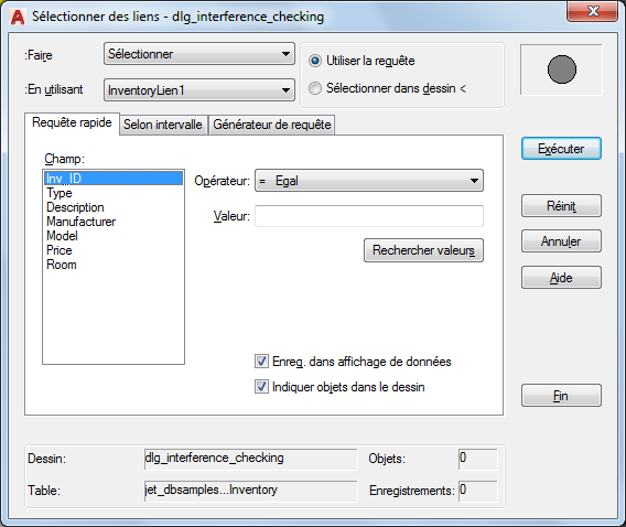

Cliquez avec le bouton droit de la souris sur un gabarit de liens dans le Gestionnaire de connexion BD, puis choisissez Sélectionner des liens.
La boîte de dialogue Sélectionner des liens, appelée ASE Select dans les précédentes versions, constitue une amélioration de l'Editeur de requête. La sélection de lien commence par la création d'une requête initiale ou d'un jeu de sélections d'objets graphiques (jeu A), pouvant être traité par une deuxième requête ou un autre jeu de sélections (jeu B). Le résultat de cette opération constitue le nouveau jeu de sélections actif (jeu A) et vous pouvez exécuter de nouvelles requêtes ou jeux de sélections pour affiner encore la requête active.
Pour pouvoir utiliser la boîte de dialogue Sélectionner des liens, vous devez ouvrir un dessin comportant déjà un certain nombre de liens. Pour ouvrir cette boîte de dialogue, vous avez le choix entre plusieurs méthodes :
La boîte de dialogue Sélectionner des liens contient les onglets Requête rapide, Selon intervalle et Générateur de requête dans l'Editeur de requête, ainsi que les options supplémentaires suivantes.
Les options suivantes s'affichent.
Applique à la requête ou au jeu de sélection courant(e) un opérateur Sélectionner des liens. Les opérateurs suivants sont disponibles : Sélectionner, Union, Intersection, Soustraire A-B, Soustraire B-A.
Crée une requête ou un jeu de sélection initial. Ce jeu de sélections peut être affiné par des opérations de sélection de liens consécutives.
Ajoute les résultats de la nouvelle requête ou du nouveau jeu de sélection au jeu de sélection courant. Cette opération renvoie tous les enregistrements ou objets qui font partie à la fois du jeu A ou du jeu B.
Renvoie l'intersection de la sélection active existante et les résultats de la nouvelle requête ou de la sélection du dessin. Cette opération renvoie tous les enregistrements ou objets qui font partie à la fois du jeu A et du jeu B.
Soustrait les résultats de la nouvelle requête ou sélection du dessin de la sélection active existante.
Soustrait les résultats de la sélection active existante de ceux de la nouvelle requête ou sélection du dessin.
Répertorie les gabarits de liens que vous pouvez appliquer au jeu de sélection courant.
Utilise l'un des onglets de l'Editeur de requête pour générer une requête qui renvoie un jeu de sélection à l'opération de sélection de liens.
Ferme la boîte de dialogue Sélectionner des liens lorsque vous cliquez sur le bouton Sélectionner, ce qui vous permet de générer le jeu d'objets graphiques à renvoyer à l'opération de sélection des liens.
Exécute la requête courante Sélectionner des liens ou ferme momentanément la boîte de dialogue Sélectionner des liens, pour vous permettre de sélectionner des objets graphiques à partir du dessin. Si l'option Utiliser la requête est sélectionnée, le bouton Exécuter est affiché. Si l'option Sélectionner dans dessin est choisie, le bouton Sélectionner s'affiche. Après avoir cliqué sur le bouton Exécuter ou Sélectionner, vous pouvez appliquer d'autres requêtes ou choisir d'autres objets graphiques pour affiner encore votre jeu de sélection.
Affiche un diagramme de l'opération Faire sélectionnée.
Ferme la boîte de dialogue Sélectionner des liens en éliminant toutes les actions précédentes, ce qui vous permet de commencer une nouvelle opération de sélection de liens.
Ferme la boîte de dialogue et annule toutes les actions en cours.
Exécute l'opération de sélection des liens et ferme la boîte de dialogue. Renvoie soit un jeu de sélection d'objets graphiques, soit un sous-ensemble d'enregistrements Affichage des données, ou les deux, selon les paramètres spécifiés dans l'opération Sélectionner des liens.
Affiche les informations d'état courantes basées sur l'opération de sélection des liens active. La table et le dessin courants s'affichent, ainsi que le nombre d'objets et d'enregistrements liés qui correspondent aux paramètres spécifiés Sélectionner des liens.
