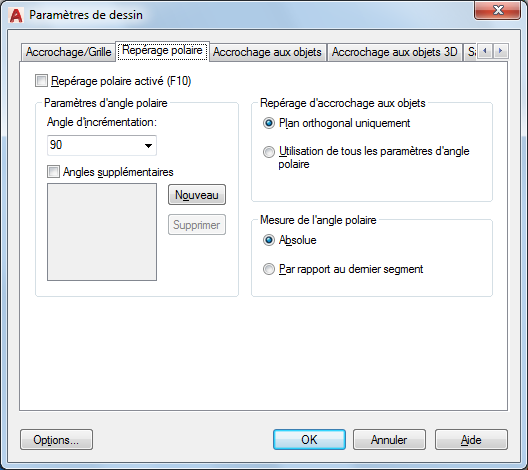

Gère les paramètres du repérage automatique.
PARAMDESS (commande)
Limite le déplacement du curseur à des angles polaires spécifiés (variable système AUTOSNAP).
Définit les angles d'alignement pour le repérage polaire (variable système POLARANG)
Définit l'angle d'incrémentation polaire utilisé pour afficher les chemins de position de repérage polaire. POLARANG (variable système)
Vous pouvez entrer n'importe quel angle ou sélectionner un angle commun (90, 45, 30, 22.5, 18, 15, 10 ou 5 degrés) dans la liste
Rend les autres angles de la liste disponibles pour le repérage polaire. (Variables système POLARMODE et POLARADDANG)
Si l'option Angles supplémentaires est sélectionnée, énumère les angles supplémentaires qui sont disponibles. Pour ajouter de nouveaux angles, cliquez sur Nouveau. Pour supprimer des angles existants, cliquez sur Supprimer (variable système POLARADDANG).
Ajoute jusqu'à 10angles de position supplémentaires pour le repérage polaire.
Supprime les angles supplémentaires sélectionnés.
Définit les options du repérage d'accrochage aux objets.
Lorsque le repérage par accrochage aux objets est activé, affiche seulement les chemins d'accès orthogonaux (horizontaux/verticaux) pour les points d'accrochage aux objets acquis (variable système POLARMODE).
Applique les paramètres de repérage polaire au repérage d'accrochage aux objets. Lorsque vous utilisez le repérage d'accrochage aux objets, le curseur effectue un repérage le long des angles d'alignement polaires depuis les points d'accrochage aux objets acquis (variable système POLARMODE).
Définit la base de mesure des angles de position de repérage polaire.
Base les angles de repérage polaire sur le système de coordonnées utilisateur (SCU) courant.
Base les angles de repérage polaires sur le dernier segment dessiné.
