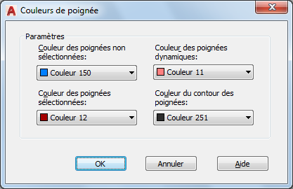

Boîte de dialogue Couleurs de poignée
Définit les propriétés de couleur de la poignée.
OPTIONS (commande)  Trouver: Onglet Sélection > Couleurs de poignée
Liste d'options
Les options suivantes s'affichent.
Paramètres
Contrôle les paramètres de couleur de la poignée.
Couleur des poignées non sélectionnées
Gère la couleur des poignées désélectionnées.
(variable système GRIPCOLOR)
Couleur des poignées sélectionnées
Gère la couleur des poignées sélectionnées.
(variable système GRIPHOT)
Couleur des poignées dynamiques
Détermine la couleur de remplissage d'une poignée non sélectionnée lorsque vous placez le curseur sur celle-ci.
(variable système GRIPHOVER)
Couleur de contour de poignée
Gère la couleur des poignées de contour.
(variable système GRIPCONTOUR)
