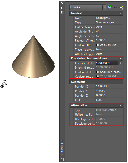

Lorsque la variable système LIGHTINGUNITS est définie sur 1 (unités américaines) ou 2 (unités internationales SI) pour l'éclairage photométrique, d'autres propriétés sont disponibles pour une source dirigée. Les propriétés photométriques suivantes peuvent être définies à l'aide de la palette Propriétés :
L'image suivante représente une source dirigée photométrique avec les propriétés photométriques définies dans la palette Propriétés :
