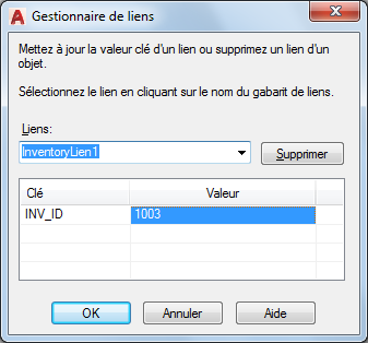

Edite les valeurs des champs principaux de l'objet lié sélectionné.
Connexion BD
Liens
Gestionnaire des liens (Sélectionnez un objet graphique lié.)
Sélectionnez un objet graphique lié et cliquez dessus avec le bouton droit de la souris, puis choisissez Lien
Gestionnaire de liens.
Les options suivantes s'affichent.
Répertorie tous les gabarits de liens associés à l'objet graphique sélectionné. Choisissez le gabarit dont vous souhaitez visualiser ou modifier les valeurs de lien.
Affiche les champs principaux du gabarit de liens sélectionné.
Affiche toutes les valeurs clés définies pour le lien sélectionné. Pour afficher la liste des valeurs correspondant à un champ spécifique, cliquez sur une cellule Valeur et choisissez [...].
Supprime le lien sélectionné de l'objet graphique auquel il est associé.
