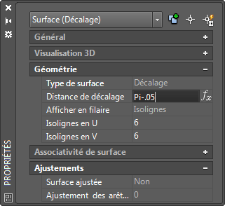

Les contraintes dimensionnelles sont des expressions définies par l'utilisateur ; elles sont appliquées dans la palette Propriétés de cette surface.
Vous utilisez les mêmes types d'opérateurs et d'expressions que ceux utilisés pour d'autres types de contraintes géométriques. Le type de propriétés pouvant être restreint est différent pour chaque type de surface.
